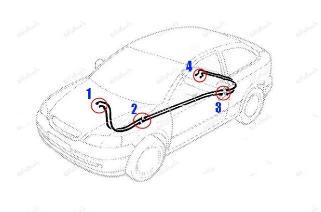

3. Nesandarumas kuro sistemoje, t.y. šlangutės, ju sujungimai, tarpinės (i sistema patenka oro)... Čia aišku dauk kur gali slypėti problema, parašykite apie savo patirti, jei buvote susidūręs. Pavyzdžiui aš va tokį eksperimentą dariau:
Kiek žiūrėjau kuro magistralėje yra 4-i sujungimai. Atsijungia nesunkiai- atsuktuvo pagęlba paspaudi iš abiejų šonu plastikinius fiksatorius, ir vamzdeliai išsitraukia...
Paveikslėlis
Šioje nuotraukoje matosi, kaip juodu silikoniniu hermetiku užsandarinta kuro vamzdeliu sujungimas.
Iš pradžiu tiesiog pirštu gerai paspaudai aplinkui su hermetiku reikalingas vietas, o po to kruopščiai nuvalai herm. perteklių...
